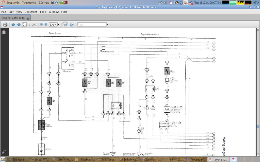

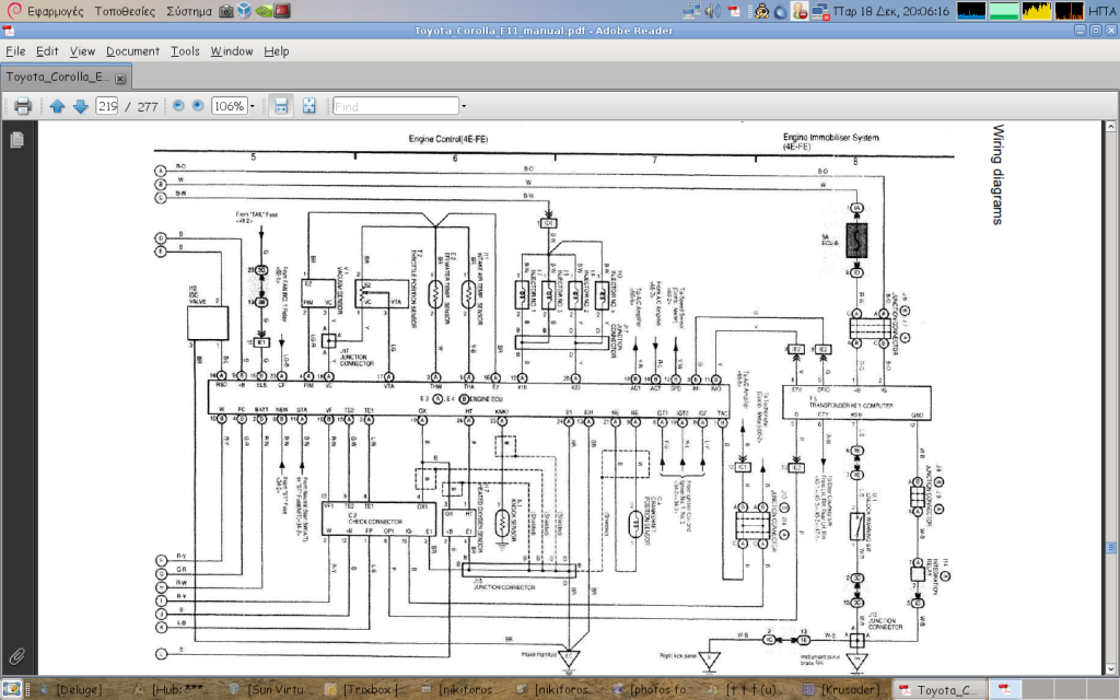

Ακριβώς το παρακατω (το 1ο) είναι στον δικό μου εγκέφαλο και το αμάξι έχει κανονικά immobilizer.
Παλιά 18-12-09, 20:06
http://i180.photobucket.com/albums/x...enshot-1-3.png
Τα pins εδώ που είναι με imobilizer το αμάξι βλέπουμε ότι έχει και άλλα pins η ΕCU που στους άλλους δεν υπάρχουν!!!! δλδ όποιος έβαλε 4E-FTE αντίο imobilizer??? πως μπορώ να είμαι σίγουρος ότι είναι οκ? να κάνω κανά αντικλειδι να δω αν παίρνει εμπρός? ή να ενώσω τα καλώδια από κάτω με τον κλασικό τρόπο?

Να και ενας που με καταλαβαινει, σε ευχαριστω ρε νικηφορε. Ακριβως τα ιδια τους λεω και εγω αλλα μου λενε οτι δεν ειναι ετσι. Πηρα και τον Κυριο που εκανε τη μετατροπη στον naevy και αυτος μου ειπε οτι ο εγγεφαλος μαλον θα ειναι κλειδωμενος. Εγω παλι σε κανενα διαγραμμα και σε κανενα ecu pinout (τουλαχιστον απο αυτα που βρηκα) δεν αναφερει immobilizer.
εχω μπερδευτει και το κακο ειναι οτι δε με ξεμπερδευει κανεις, ολοι οι και καλα σχετικοι μου λενε μισολογα, ουτε οχι ουτε ναι, ουτε γινεται , ουτε δεν γινεται.
Και αυτο ειναι το σπαστικο.
το μονο που wiring diagram που διχνει την 4efe με immobilizer ειναι αυτο απο το manual αλλα δε βγαζω ακρη

Οποιος τα θέλει έχω άλλο ένα αρχειο με όλα μαζεμένα μαζί. Με έναν FTP Client πχ filezilla (open source-free) μπείτε στο nkiforos.ath.cx port 21 με username + pass = awmn και κατεβάζετε τα Wiring diagrams Corolla 1997.pdf και Toyota_Corolla_E11_manual.pdf
Και εγώ έτσι νόμιζα ότι δεν έχει σχέση επειδή ΟΛΑ τα σχεδιαγράμματα που είχα είναι από αμάξια ΧΩΡΙΣ immobilizer. Στο manual όμως δείχνει αυτό που έχει και όπως καθαρά φαίνεται έχει παραπάνω pins!!! φοβάμαι πως θα είναι ξηλωμένο στο δικό μου! μπορεί ο navy να μας διαφωτίσει αν μπορεί? ή κάποιος άλλος?

Θεωριτικα αυτο που μου ειπε ο Παυλος απο το garage που εκανε τη μετροπη ο naevy, ειναι οτι μπορεις να αλαξεις εγκεφαλο χωρις προβλημα αν η υποληπη πλεξουδα μεινει απιραχτη. πχ αν σου καψει εγκεφαλο ενα g6 (χτυπα ξυλο) περνεις εναν αλλο εγγεφαλο τον βαζεις επανω και ολα καλα.

αν είναι από ίδιο μοτερ δεν υπάρχε προβλημα το ξέρω αυτό! αλλά κάποτε ένας με 4E-FTE εβαλε ECU από 4Ε-FE και το έκαψε! τελικά λέω να πάω να βγάλω αντικλείδι να δω αν παίρνει μπρος με αυτό! αν παίρνει δεν έχω πλέον immobilizer, oπότε πρέπει να συνδέσω αλλιώς τον συναγερμό μου για να έχω προστασία. Βαρίεμαι τώρα να ξηλώνω από κάτω καλώδια για να δω αν μπορεί κανείς να το βάλει μπρος!

Εφόσον αλλάζει και μοτερ και εγκέφαλο λογικά δεν υπάρχει πρόβλημα με την τοποθέτηση, απλά δεν βάζει εγκέφαλο immobilizer και δεν έχεις. Για εμένα τουλάχιστον αν όντως δεν έχει. Στο άλλο όμως αν δεν υπάρχει μήπως κόβει η ECU? μήπως πρέπει να γίνει κανένα γεφύρωμα? αυτό δεν το γνωριζω! γιατί ο animalcopy έκανε το ανάποδο από εμένα, μοτερ+ΕCU που είχε immobilizer σε αμάξι που δεν είχε. Αυτό που είπε ότι ο εγκέφαλος είναι κλειδωμένος μάλλον εννοεί ότι δεν παίζει χωρίς immobilizer και ίσως να θέλει κανένα γεφύρωμα και δεν ξέρει πως να το κάνει. Τι σου ζήτησε ακριβώς? σου είπε ότι δεν μπορεί να τον κάνει να δουλεύει εφόσον πριν υπήρχε immobilizer?
